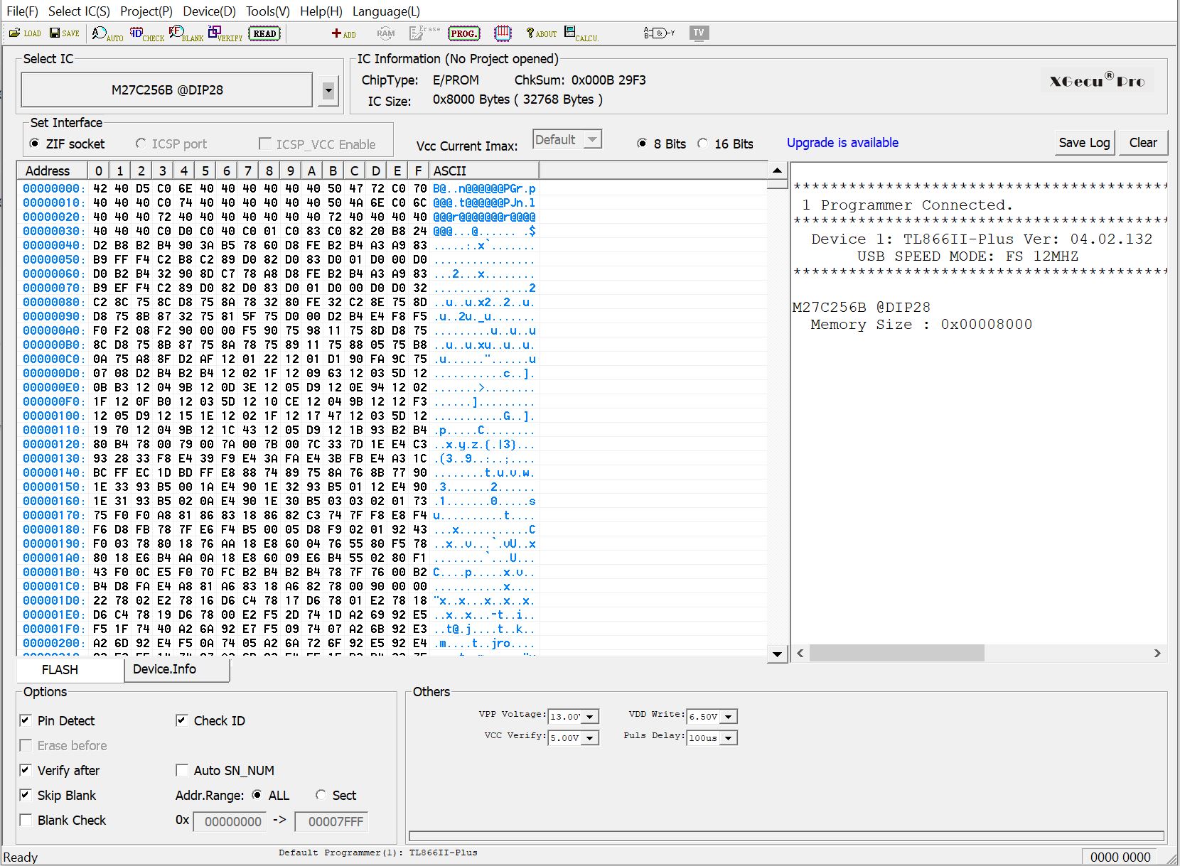

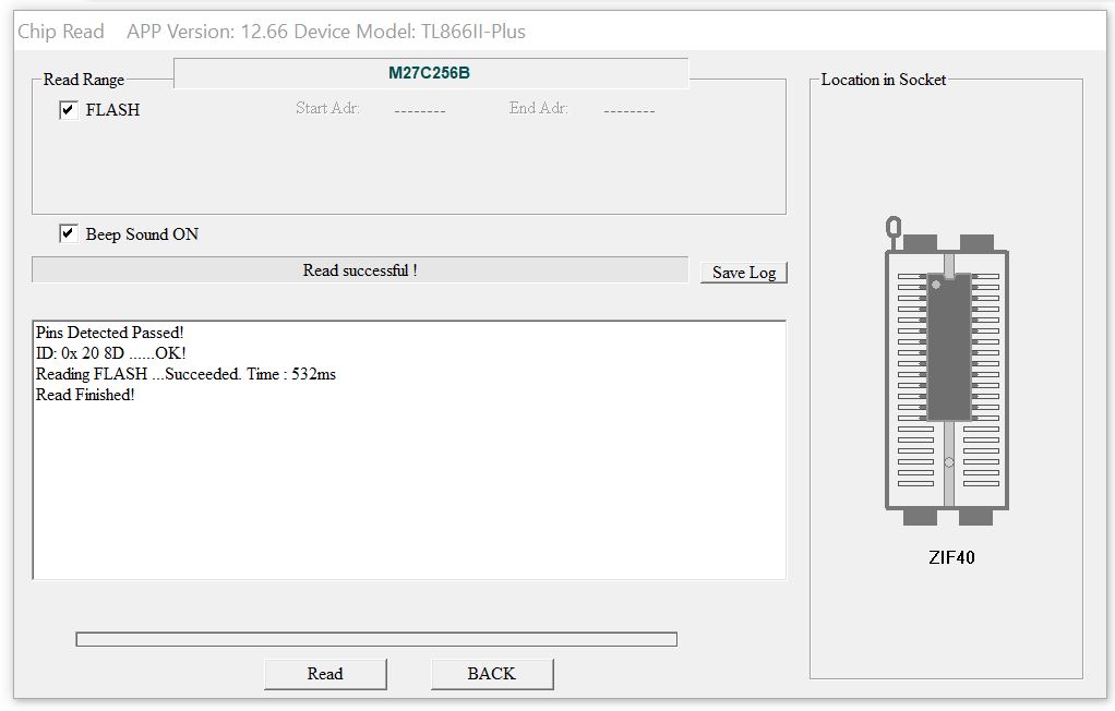

hast du vorher aus der Auswahlliste auch den richtigen Hersteller & Typ aus ausgewählt? Und auch drauf geachtet, dass PIN 1 am Sockelrand (also Richtung Hebel) ist? Und auch das offen = Hebel "oben" und geschlossen = Hebel "unten" ist? (Das geht nämlich auch andersrum 😉, aber die Kontakte sind dann nicht immer 100% verbunden.
Hier ein Beispiel: Auslesen eines EPROM´s Typ "ST 27C256B":
Und die Eprom ID stimmt auch nicht immer, also den Haken bei "Check ID" wegmachen. Ist beim Auslesen total unkritisch.

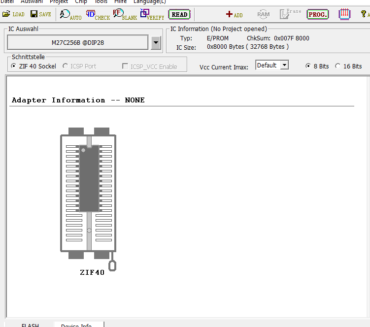

Hi
Was ich sehr komisch finde ist, dass die Device.Info bei mir genau andersrum angezeigt wird, als bei Dir Andre. Ich habe mal den gleichen Typ genommen wie bei Dir.
Hier sieht es so aus:
-= FLN =- https://atari.130xe.de

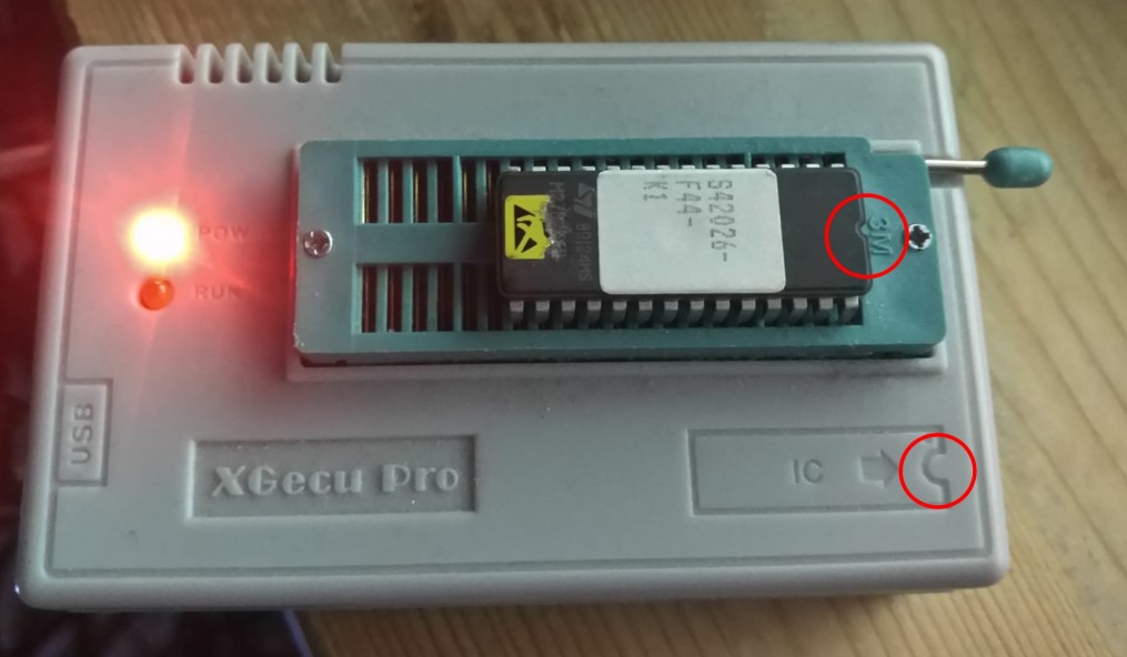

Sehr seltsam,
dann versuch es mal, den EPROM so zu stecken, wie ich es gemacht habe, normalerweise (Faustregel) ist "PIN 1" immer am Hebel.
Auf dem Gerät, relativ schlecht zu sehen, ist ein Symbol, dass zeigt, dass die Kerbe vom IC entgegen dem Hebel sein muss. Habe ich vielleicht einen neuere Revision?
Auf jeden Fall bekomme ich überhaupt nichts, wenn ich es so mache wie bei Dir. Stecke ich wie das Symbol zeigt, bekomme ich Daten ausgelesen. PIN Prüfung muss halt aus sein.

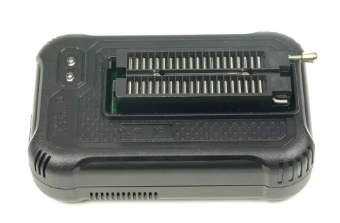

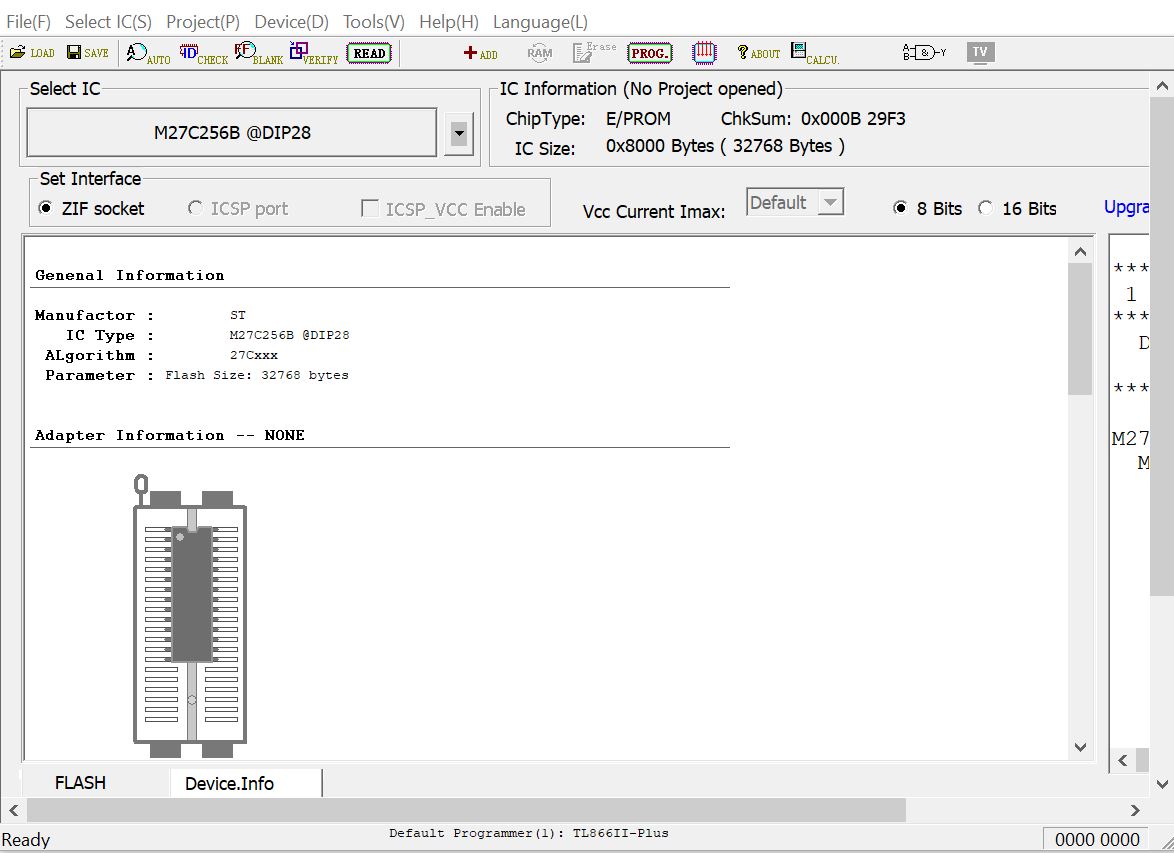

Hier so siehts bei mir aus:
. Das dunkle Modell ist der neuere "T48", das helle Modell ist dessen Vorgänger der "TL866 II"
Hatte früher auch den TL866II und danach den T48. Und mir ging es genau so. Ich war zunächst auch etwas irritiert, dass am T48 die ICs genau andersrum eingesetzt werden müssen.
